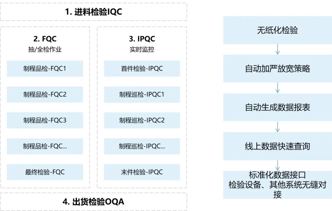

数据分析与可视 质量问题无处遁形
在质量控制环节,尤其是刚刚我们提到的质量追溯环节,有大量的质量数据产生。如何利用好这些数据,同样也是全面质量布局里,不可忽视的一环。
这里我们重点探讨两个部分:品质履历、质量可视。

报表是企业日常管理中,最常用的管理方式之一。基于充分梳理的业务流程基础之上的数据流,数据分析可视将会让我们的管理工作事半功倍,精准发现问题,解决问题,更有助于精准决策,精准改善,全面提升管理效益。
例如,通过可视化工具,可以实时查看IQC-IPQC-FQC-OQA的良率趋势图、缺陷柏拉图、多维TOP不良排行图、异常处理方式分布图、人员工作量&平均工时对比图、SPC控制图分析等多个维度对质量趋势的分析,帮助蔚来指明供应商质量改善方向。

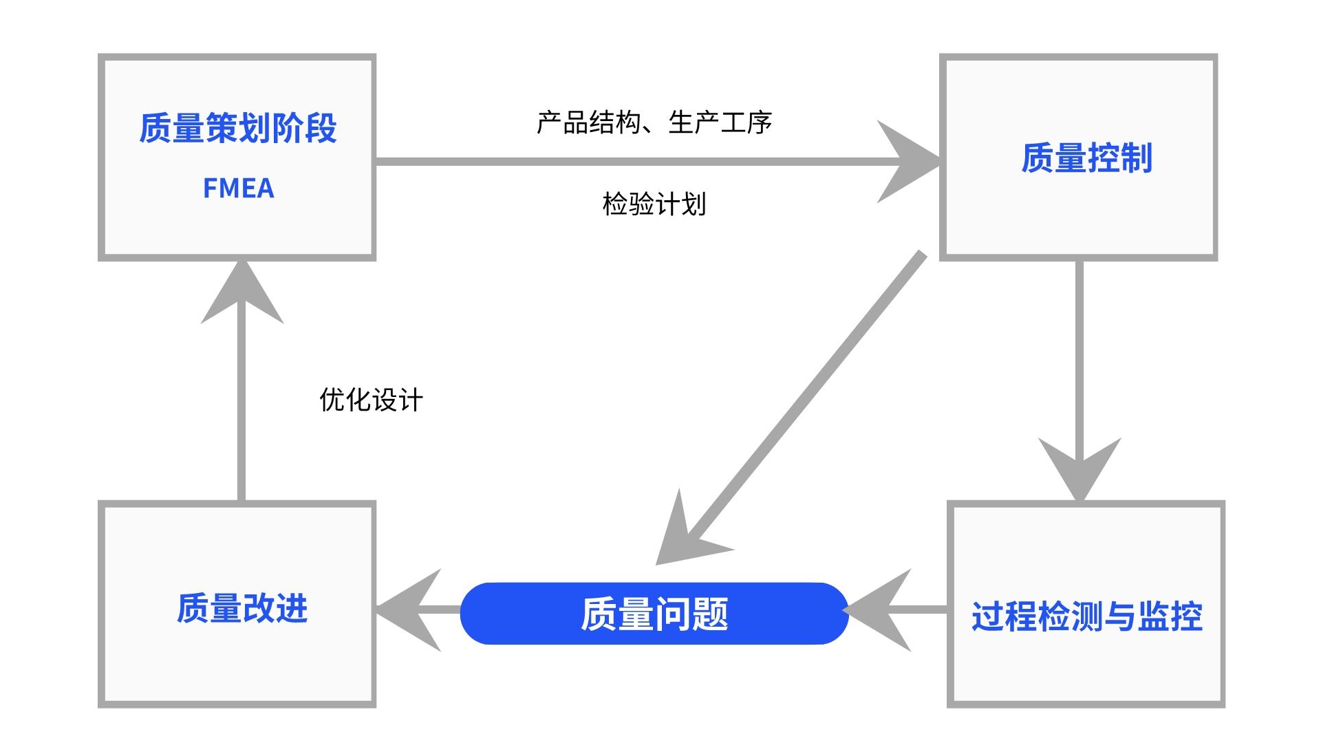

经验沉淀总结 源头控制质量风险
质量改进是PDCA流程里最重要的一环,在整个质量管理过程中,从策划到控制,中间难免会出现问题,如果不对这些问题进行复盘改进,问题将会反复出现。只有坚持做好质量改进,基于结果在源头持续改善问题,才能实现提高质量、降低成本的效果。
所以在质量改进阶段,我们需要通过有效的管理方法,复盘总结前序流程中的经验教训,及时调整改善质量计划、质量目标、质量因子等等内容,从而反哺到质量策划阶段。
我们再次以FMEA为例,作为源起,来介绍全面质量的这一闭环。
在质量策划阶段,我们通过FMEA,明确了产品结构、生产工序、检验措施等具体要求和内容。
在质量控制和检测阶段,按照策划阶段的要求进行执行和监控,而这个过程,可能会出现一些质量问题。
而对这些问题的追踪、分析、改善,最终都将流转到质量策划阶段,优化设计,从而在源头,避免问题的再次发生。
