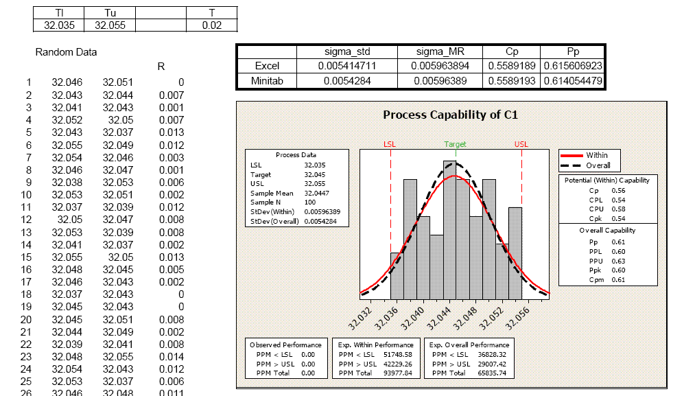

请教:MINITAB里计算CP/PP时的标准差是怎么算的?
算CP时,标准差用R-BAR/ d2,如果不分组的话(n=1?,取d2=1.128),EXCEL算出的结果与MINITAB完全一致;如果分组,(n>=3)算出来的标准差就不一样了,谁知道怎么回事啊?
算PP时,标准差直接用STDEV得出,这个EXCEL函数我验证过,没有问题;但是与MINITAB算出的结果不同,(n=1&n=3)都不同,原因何在?我用的MINITAB是14,但是正版的,有谁知道差异是怎么产生的啊?谢谢!
附件里贴的是不分组的计算比较,有兴趣的朋友可以自选一组数据,然后对比EXCEL与MINITAB的计算结果.我用了100个随机数据,贴图里没有完全显示出来.

按照你的提示看了MINITAB的帮助文件,基本上明白了差异:主要区别在于MINITAB多了一个修偏系数C4,用EXCEL的公式STDEV()/C4就是MINITAB的结果:) (对于计算PP时)
谢谢你的热心帮助!
