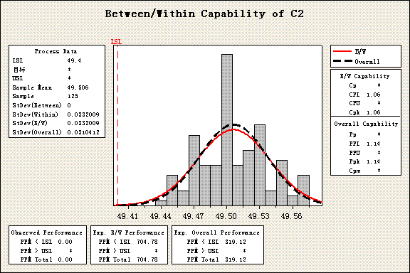

每天固定檢測3個樣本,連續一月的時間(30組)。每天之內3個樣本的差就是組內變異,而總變異就包含每天之內的差異再加上30天之間差異。另外,我們量測PCB板子的厚度,每片板子量測5個位置(組內),量測30片的厚度值(每片5個位置的差異再加上30片之間的差異,就是Overall Variation)。在此所謂的variation是指 Sum of Squares‧方差還要再除以相對的自由度。
基本上,總變異=組內變異+組間變異是沒錯的,這是指Sum of Squares;由等式可以發現,如果組間變異幾乎不存在,總變異就幾乎完全來自於組內變異。
總變異的自由度一定比組間變異的自由度大,兩者各除以自由度就等於總方差與組內方差。Sum of Squares的值差不多,一個除以比較大的值(總變異的自由度)、一個除以比較小的值(組內變異的自由度),是不是就會發生總方差小於組內方差!

第一個例子:如果每天抽3個樣本是上午一次、下午一次與晚上一次,每天都是這樣的取樣。結果是上午、下午與晚上的樣本差異很大(組內變異),但是每天都是這樣的情形、沒什麼差異(組間變異很小)。
第二個例子:每個板子要量測4個角點的位置與中間一個點,每個點的量測值差異很大(組內變異、均勻性有問題),連續30片板子的量測都是這樣的結果(組間變異很小)。
所以,發生短期製程能力比長期製程能力小的情況,反應兩件事:
分組不恰當,重新討論您的抽樣計畫。
組內問題太大,回到製程上看看產線的問題。
