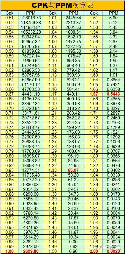

为什么CPK-PPM对照表的合格率与我们熟知的存在差异
最近在制作电子报表,引用了CPK-PPM对照表,
但是发现引用的数值与我以往熟知的存在差异,
且我用正态分布公式计算后,也发现有差异,
比如CPK在0.67,以往熟知的合格率在95.45%,PPM是45600,
但是对照表里PPM是44431,合格率就是95.56%,
又比如CPK在1.33时,以往熟知的合格率在99.9937%,PPM是63,
但是对照表里PPM是66,合格率就是99.9934%,
差异晃眼看不大,但如果CPK值小时,差异就很大了,
求教高手解答,万分感谢!
这是我们熟知的CPK对应的合格率
这是CPK-PPM对照表
求教高手解答,万分感谢!
这是我们熟知的CPK对应的合格率
这是CPK-PPM对照表

你把表格里的1.33 改成1.334 最后PPM就是约等于63了,这是因为精度不够,公式所有表格都是对的
