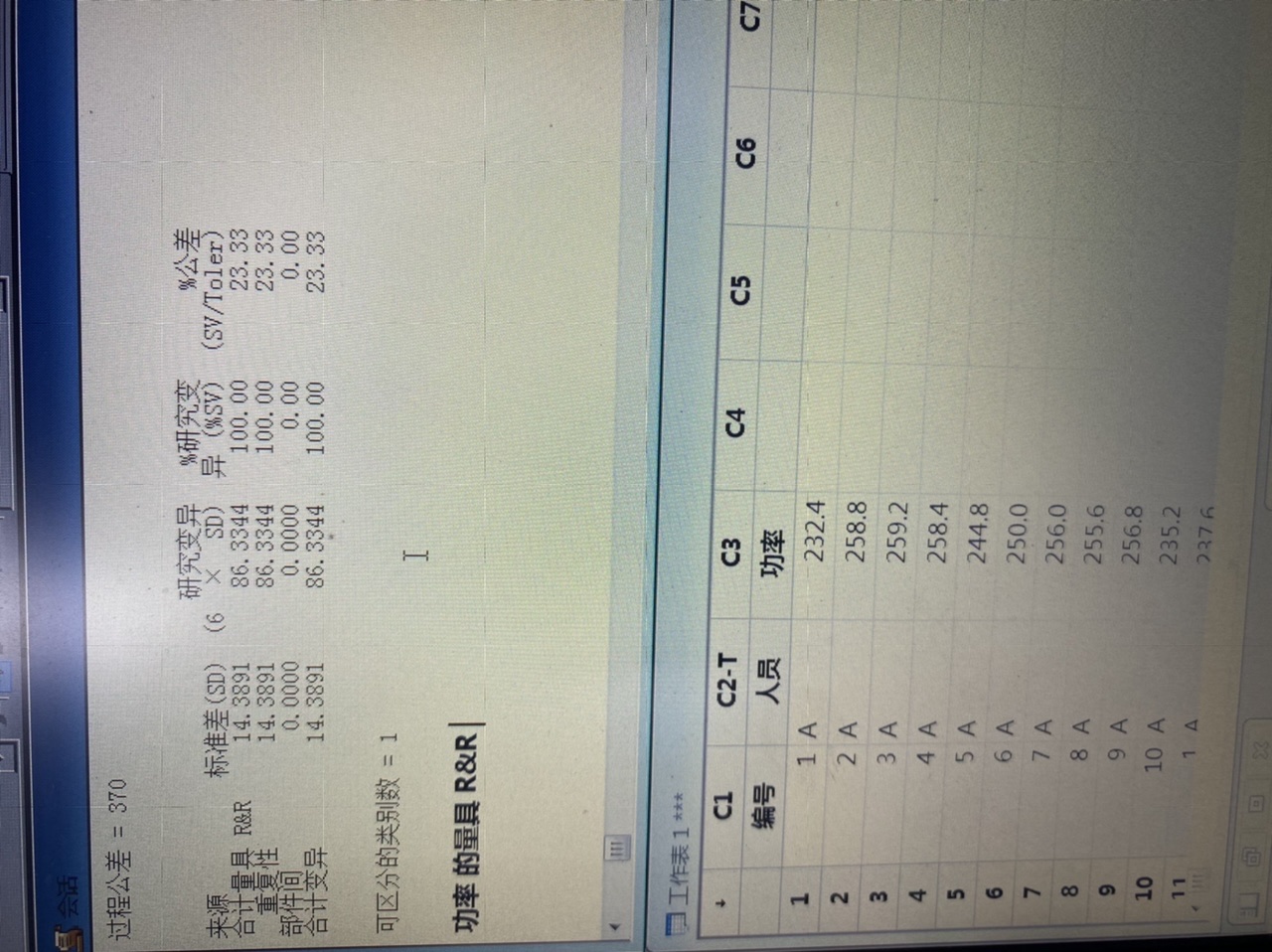

GR&R中的困惑
在GR&R中的可区分的类别数=1和=5 有啥区别呢?
这个可区分类别数是什么意义?
另外 GR&R结果是23.3% 在10-30之间 但是可区分类别数=1 这样的量具合格吗?
请大神求解,万分感谢?!
杨格_Alan (威望:668) (江苏 无锡) 机械制造
赞同来自: ZY518888 jacd
类别数与GRR%(与波动/TV)相比较,约为27%,勉强小于30%。NDC与GRR%是一一对应的(即说的是一件事),只是NDC按惯例向下取整数。
你的案例说明:1. 测量系统对于产品波动的分辨力不足;
2. 再现性为零,很奇怪,操作者/操作者*部件交互作用的标准差为零,罕见;
3. 测量系统对于公差带来说,分辨力尚可。
仅供参考。
