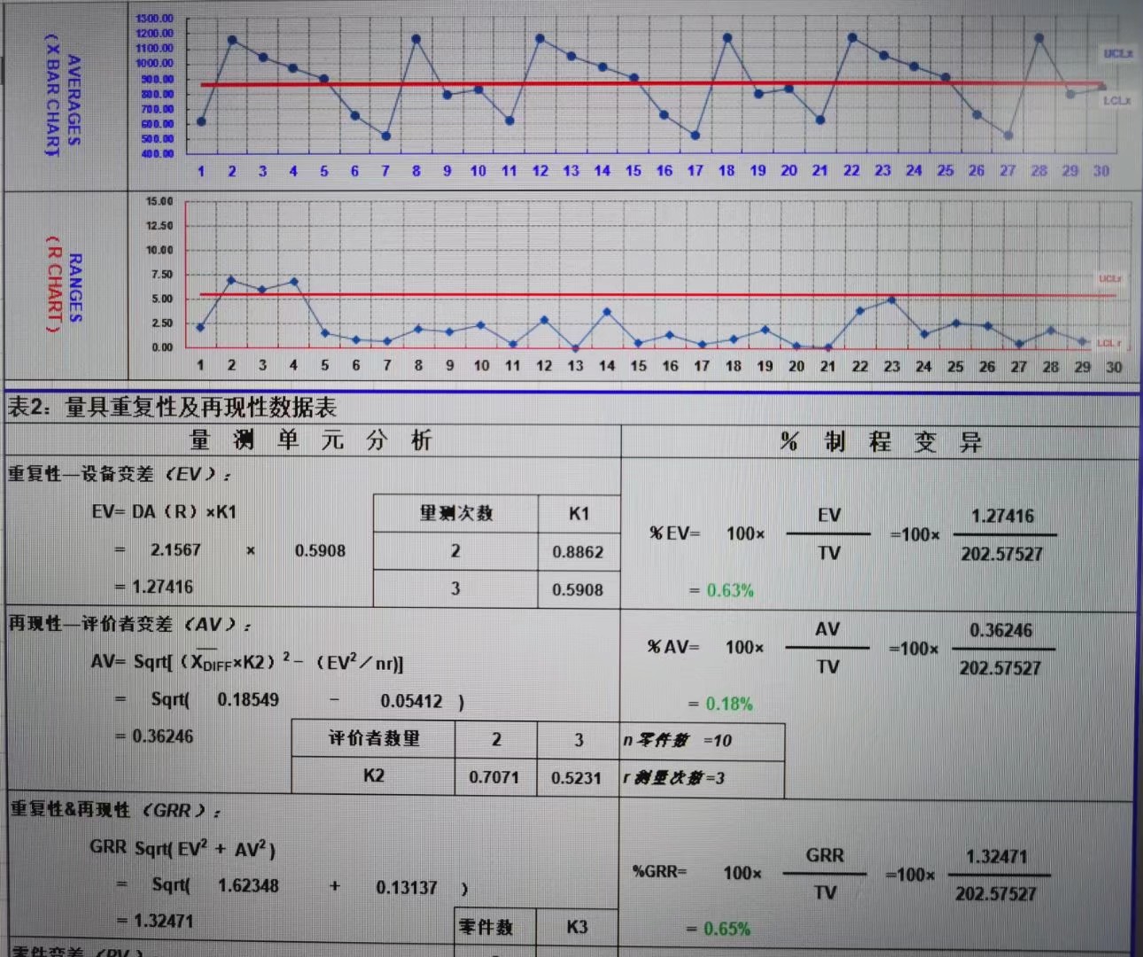

重复性再现性分析时,%GRR和NDC非常好,但极差图有超限值,这种状况需要改进措施么?该怎么做?

TV的计算或者PV的计算是不是不对,怎么可能这么大
