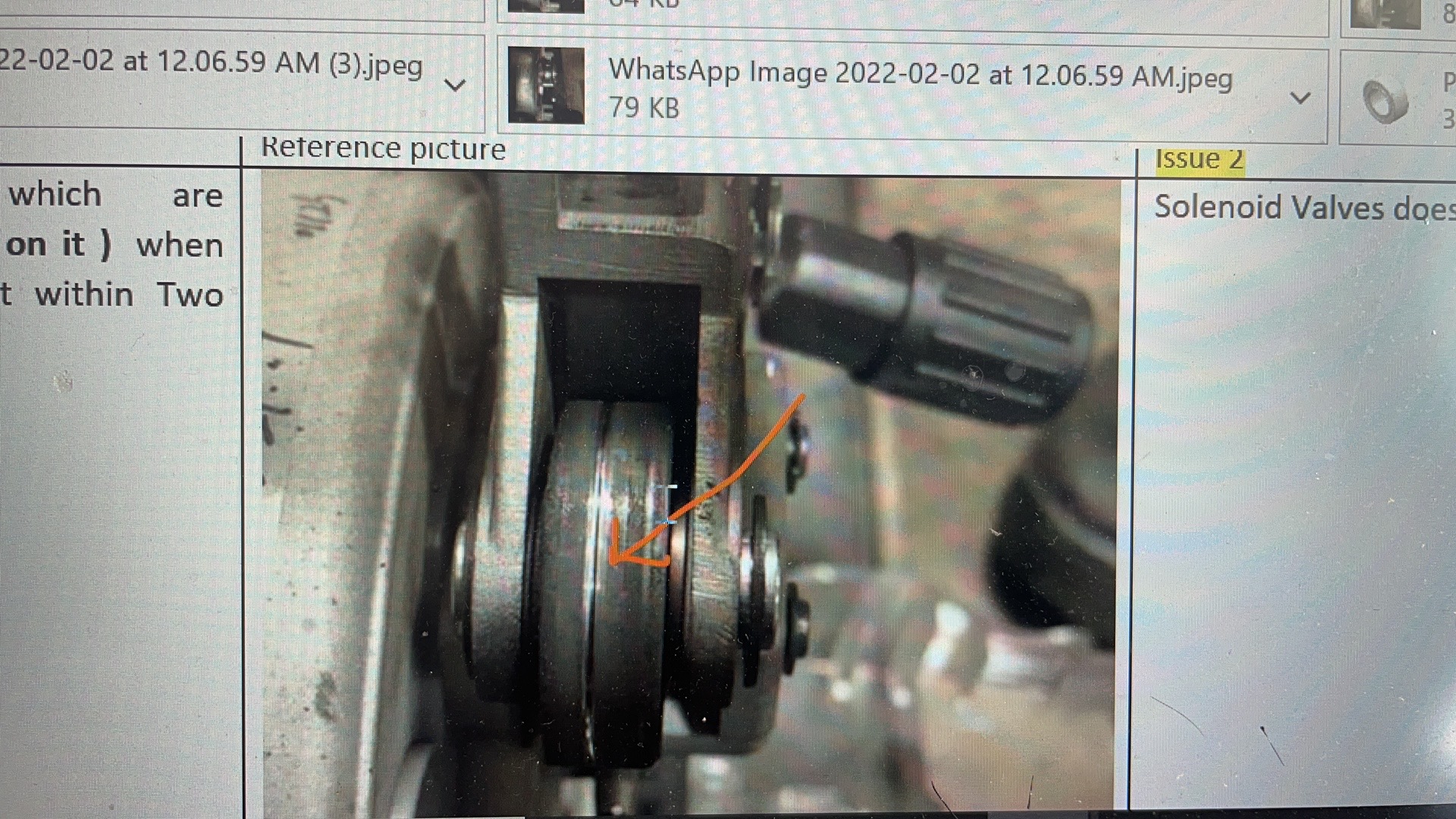

请教大神,焊机的送丝机上有个钢制的滚轮,经久磨损,国外客户投诉,如何做改善,材料供应商的硬度是复合要求的,怎么从耐磨角度改善,感谢

1.问题表象就是送丝机上的焊丝经过滚轮,然后随焊机工作时间加长;焊丝用的多令滚轮磨擦增加了,最终令滚轮从轻微摩擦升级为磨损;
2.看了照片,滚轮中间很亮,明显就是磨损的地区;建议采用量化的手段来评估磨损的量,可以用卡尺来测量下滚轮磨损地带的直径,对比下未磨损时的直径,看双边磨损量即可以看单边磨损有多少;同时建议磨损的滚轮里是否磨损的整个一圈是否均匀,如是否存在中间一圈有些地方磨损厉害有些地方磨损没那么厉害,那说明滚轮存在局部受力了;最后,要求客户提供受损的滚轮给你们进行分析,即“死要见尸”,没有尸体你如何分析?就看客户几张照片就能分析?所以一定要客户把尸体发给你们,然后你们顺便承担下邮寄运费;
对于依磨损量来分析产生的原因,在未找到根本原因制定纠正措施前先采取临时措施,建议免费多寄几个滚轮给客户以保证客户的正常生产先;滚轮是否是带轴承的结构,若是可以给已磨损轴承加点润滑油;或后续调整滚轮的轴承结构,目的是让滚轮磨擦力更小,减少与焊丝的磨擦;其次,若滚轮是带轴承的结构,看有没有易物进入轴承里令滚轮转动摩擦力增加;

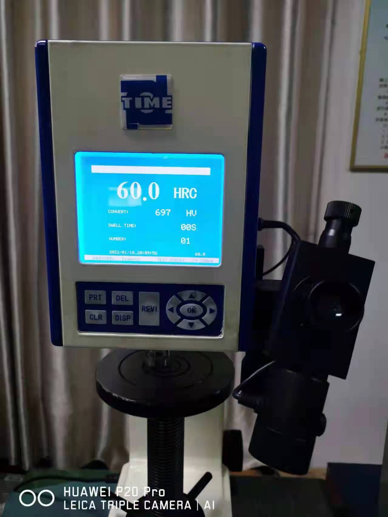

3.其次,经测量发现硬度是可以的;看下滚轮材料中碳钢以上的钢材还是低碳钢?若是中碳钢那硬度测量出正常,那说明材料是没有问题的;若是低碳钢,低碳钢若是硬度高,它一般是经过渗碳处理的,所以它有一个渗碳层,若渗碳层磨损之后,它没有那层硬化层,就易磨损的,所以建议再看下材料;若采用的是中碳钢以上的材料,也是经过热处理,这样还是存在磨损,那继续增加硬度;或者再换一种做滚轮的材料,令硬度达到更高;
另外,因为是滚轮它的功能是旋转来体现的,测量下滚轮长度方向的径向跳动及圆柱度?若滚轮径向跳动值差或圆柱度较差,那确实会易存在磨损的,所以需要通过提高形位公差的精度来保证滚轮的形状;
